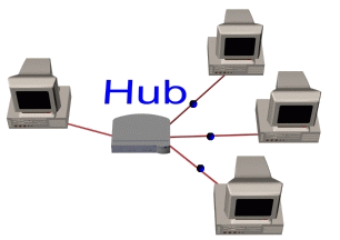

Gli hub e gli switch servono a collegare PC, stampanti ed altri dispositivi di rete. Gli hub si differiscono dagli switch per il modo in cui avviene la trasmissione del traffico di rete.
Con il termine "hub" ci si riferisce a volte ad un componente dell'apparecchiatura di rete che collega assieme i PC, ma che in effetti funge da ripetitore. L'hub trasmette o ripete tutte le informazioni che riceve, a tutte le porte.
Possono essere usati per estendere una rete, tuttavia ciò può produrre una grande quantità di traffico superfluo, poiché le stesse informazioni vengono inviate a tutti i dispositivi di una rete.
Sono adatti per piccole reti di pochi PC, ma se le rete ha un elevato livello di traffico o di postazioni si consiglia un'apparecchiatura supplementare di networking ad esempio uno switch che riduce il traffico sostanzialmente.

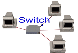

Gli switch si avvalgono degli indirizzi di ciascun pacchetto per gestire il flusso del traffico di rete. Monitorando i pacchetti che riceve, uno switch "impara" a riconoscere i dispositivi che sono collegati alle proprie porte per poi inviare i pacchetti solamente alle porte pertinenti.
Lo switch riduce la quantità di traffico non necessario (sostanzialmente il broadcast), dato che le informazioni ricevute nella porta vengono trasmesse solo al dispositivo con il giusto indirizzo di destinazione, e non come negli hub, a tutte le porte.
