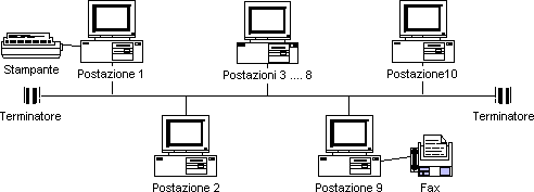

Collegamento delle postazioni:Al termine del collegamento la vostra rete dovrebbe avere il seguente aspetto logico:
Questi sono i 4 passi per realizzare il collegamento fisico della rete:
Posizionare i computer nelle relative stanze;
Inserire i connettori a T sul retro di ogni scheda di rete;
Inserire, nel connettore a T del primo computer, l'estremità del primo cavo e collegare l'altra al connettore a T del computer successivo.
Fate questo per tutti i 9 cavetti (dal primo PC al secondo, dal secondo PC al terzo,....,dal nono PC al decimo).Inserire un terminatore da 50 Ohm all'altra estremità del connettore a T della prima postazione e l'altro al connettore a T della scheda di rete del computer 10.
