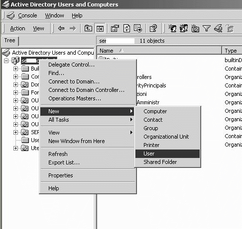

Creazione degli utenti
A questo punto dobbiamo decidere uno standard per la creazione delle login ed una politica delle password rigida.

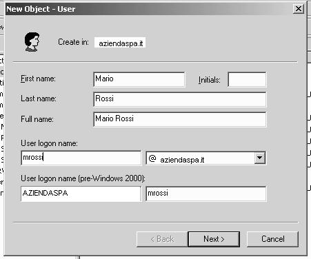

Le login (o UserName) le creeremo con l’iniziale del nome ed il cognome per esteso, ad esempio la login di Mario Rossi sarà mrossi e la password sarà formata da almeno 8 caratteri e composta da numeri e lettere.Per creare gli utenti apriamo “Utenti e Computer di Active Directory” nel menù “Strumenti di Amministrazione” sul server Domani Controller (DC1).

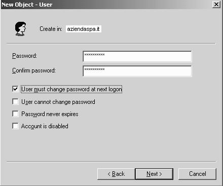

A questo punto inseriamo una password provvisoria (ad esempio mariorossi12345) e clicchiamo su “L’utente deve cambiare password al prossimo logon” in modo tale che istruiremo il signor Mario Rossi ad entrare nel suo PC come mrossi con password mariorossi12345 ma la prima volta gli viene chiesto di modificare la password a suo piacimento.

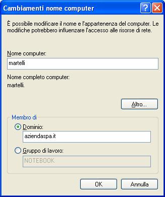

Per fare in modo che un client si aggiunga nel dominio dobbiamo entrare come “Administrator Locale” della macchina e cliccare con il tastro destro su Risorse del Computer >> Nome Computer >> Cambia e cambiare la configurazione da “Gruppo di lavoro” a “Dominio” e specificare il nome (ad esempio aziendaspa.it)…
..a questo punto bisogna inserire una login e password dell’amministratore del dominio (che è l’utente Administrator creato sul server Domain Controller) che ha il permesso di “Aggiungere client nel dominio”.
Riavviare il Client ed entrare in rete con il nome dell’utente (ad esempio mrossi), la sua password e selezionare dalla lista il dominio prescelto (aziendaspa).
